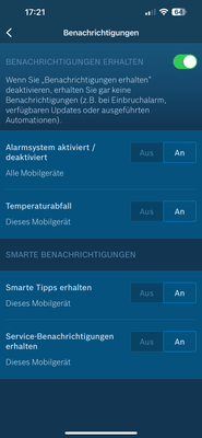

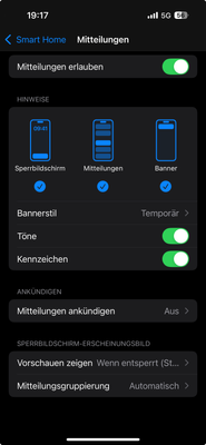

seit heute bekommen wir keine Pushbenachrichtigungen mehr. Insbesondere beim aktivieren/deaktivieren des Alarmsystems. Das ist sehr ärgerlich! Wir haben die App schon gelöscht und neu installiert. Es sind 2 iPhones und 1 iPad betroffen. Die Einstellungen in der App sehen normal aus bzw. es sind keine Änderungen vorgenommen worden.
Was ist zu tun? Danke vorab für eure Hilfe!
