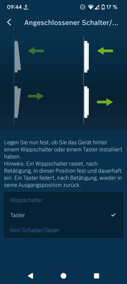

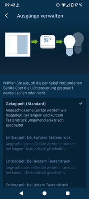

Ist es in den Einstellungen auch auf Taster gestellt?
Frank
@Christopher hallo!
Danke für deine Hilfe, ja, ich habe gekoppelten Tasterbetrieb ausgewählt.
Das ist ein bekanntes Verhalten und hat nichts mit der verwendeten Schalterserie zu tun. Man gewöhnt sich dran, "gefühlt 1 Sekunde" ist sicherlich stark übertrieben. Seidenn du sprichst vom langen Tastendruck, da kommt das hin.
