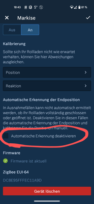

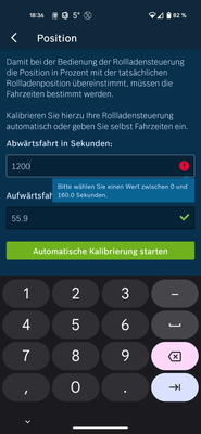

Der händische Eintrag der Laufzeiten sollte jedoch funktionieren. Bei mir ist's zwar eine Markise, sollte aber keinen Unterschied zur Konfiguration als Rollladen machen.
Maximal können 160 Sekunden eingetragen werden.
2x 120 s lassen sich auch eintragen.
Evtl. mal den Haken setzen bevor die Werte einträgst.

Beim manuellen Eintragen der Werte kurz prüfen ob die Werte auch tatsächlich gespeichert wurden. Es gab vor einiger Zeit hier einen Fehler, dass die manuellen Werte nicht korrekt übernommen wurden. Der Fehler ist aus meiner Sicht aber mittlerweile behoben worden.
Dazu einfach nach dem Speichern nochmal in das Menü gehen und schauen ob dort die entsprechenden Werte stehen.
