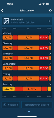

Obwohl ich alles in der App richtig eingestellt habe, regeln sich die Thermostate nicht automatisch und nur manuell. Meine abgespeicherten individuellen Zeitpläne für die unterschiedlichen Räume werden einfach nicht abgearbeitet und die Räume bleiben kalt....

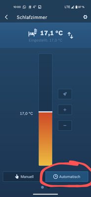

Natürlich habe ich in der App auf "automatisch" gestellt und es wird bei den Thermostaten auch das "Uhr" Symbol angezeigt.

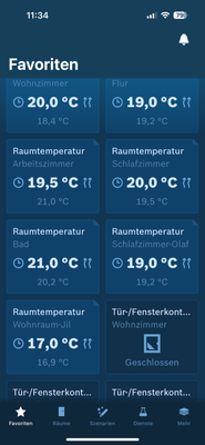

Kann es vielleicht auch an einem Reichweitenproblem liegen, da mir in der App bei einigen Thermostaten nur 1 Balken von drei gezeigt wird? In der App selber werden aber bei den Favoriten keine Verbindungsprobleme angezeigt...

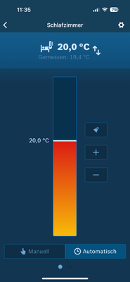

Obwohl die Temperatur eigentlich jetzt 17,5 sein soll, wird trotzdem auf 20,0 (manuell) aufgeheizt….

Es wird noch ein Fehler drin sein. Stell noch auf Zeitschaltuhr Modus 🕒 um, dann wird's funktionieren.

Bei einer nicht ausreichenden Verbindung sollte das HKT entweder alle 15 sek. rot blinken oder es blinkt rot wenn du versuchst die Temperatur am HKT zu verstellen.
Ist das bei dir so?
Nein, die Thermostate blinken nicht rot

Allerdings: Sofern, die Heizkörper Thermostate aber 🕒 anzeigen und der gewünschte Zeitplan hinterlegt ist, hat ein Signalabbruch keine Auswirkungen. Der Zeitplan ist direkt im Thermostat hinterlegt und wird abgearbeitet.
