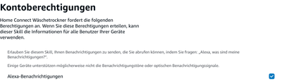

in dem Bosch Skill zu meinem Wäschetrockner gibt es unter Kontoberechtigungen den Hinweis, dass der Benachrichtigungstext per Sprachbefehl abgerufen werden muss und zum Zeitpunkt der Benachrichtigung - abhängig vom Echo Gerätetyp - nur ein Hinweis als Signalton und/oder optisches Signal (wie z.B. der Lichtring in gelber Farbe) gesetzt wird.
Das ist meines Wissens nach das übliche Vorgehen bei den „Benachrichtigungen“ in Alexa bzw. Alexa+. Beim Aufruf der Benachrichtigung über Sprachbefehl werden dann alle noch nicht abgehörten Benachrichtigungen abgespielt, wie Du es auch beschreibst.
Der Bosch Skill ist aber auch vor einem Monat aktualisiert worden und das passt zeitlich natürlich zur Einführung von Alexa+. Möglicherweise sind dabei auch Funktionalitäten wie die von Dir angesprochene Sprachausgabe entfallen.
Du kannst in der Alexa App Deinen Bosch Skill auswählen und dort über den Button „Feedback senden“ das Problem melden, falls noch nicht getan.
Falls sich das Bosch Gerät in eine Alexa Routine als Auslöser (bei Abschluss des Programms) einbinden lässt (mein Trockner kann dies nicht), könnte die Routine die Sprachausgabe vornehmen.
