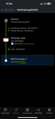

@Magnum Hat Dein Controller Verbindung zum Internet, bitte mal im Router checken:
Magnum
Das Problem liegt schon beim Controller: Er bezieht keine IP (siehe Statustext in meinem ersten Post). Daher hat er natürlich auch keine Verbindung ins Internet.
Hab natürlich schon alles gemacht: Kabel getauscht, Router neu gestartet, Controller zigfach neu gestartet...scheint als hätte die Stromunterbrechung die Konfiguration zerschossen.
@Magnum Was für einen Router hast Du denn? Wenn er dem Controller keine IP-Adresse zur Verfügung stellt, kann der Controller da wenig richten. Er erwartet standardmäßig DHCP.

Ich habe eine Fritzbox, die funktioniert tadellos. Alle Geräte bekommen eine IP, nur nicht der Controller. Ich nehme an der Controller hat einfach vergessen welche IP der Router hat und kann sich dadurch auch keine IP geben lassen. Wie gesagt, das Netzwerk läuft absolut fehlerfrei.
Fehler besteht seitdem der Controller neu gestartet wurde. Ansonsten wurde nichts verändert.
