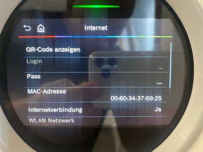

im UI800 wird aber weiterhin weder die WLAN Verbindung noch die Funkverbindung zum CR20 angezeigt. Laut Bedienungsanleitung sollte das jetzt aber der Fall sein.

Das UI800 zeigt weiterhin nix an. Nur die Fehlermeldungen sind jetzt alle weg.

 seltsam ist nur. Das bei Login und Pass nix steht bzw ich da auch nix eintragen kann.
Andre46
Grüß dich. Ich möchte mich erstmal bei dir bedanken. Irgendwie haben wir das ja hinbekommen. Aber die UI800 zeigt weiterhin. Weder Funk noch WLAN Verbindung an.
mazeza
Ich denke mal das liegt daran ,du bist über das K30 mit der Therme verbunden bist .
Wenn du den K 30 nicht hättest könntest du dich ja auch mit der App direkt mit der Heizung verbinden , deshalb auch der QR-Code im UI800.
