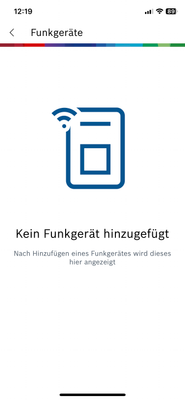

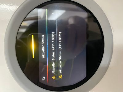

Ich habe mal diese 2 Bilder gemacht

Also mit dem WLAN habe ich das K30 Modul ja verbinden. Aber ich bekomme keine Verbindung zwischen K30 und CR20 zustande.
Andre46
das UI800 zeigt ja auch an. Das eine Internet Verbindung besteht. Aber auch 2 Fehlermeldungen wegen dem nicht verbundenen CR20
Andre46
Allerdings ist auch die Weltkugel für eine bestehende Internetverbindung im UI800 Display nicht zu erkennen.
mazeza
Internetverbindung ist vorhanden , steht ja da mit "ja".
