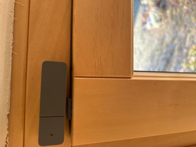

Hallo, ich glaube ich habe mich falsch ausgedrückt! Ich habe eine dreifach Verglasung und wenn ich auf den Fensterrahmen den Magneten klebe ist er nicht auf gleicher Höhe wie der Funksender !
trotzdem höre ich den Magneten schalten (und optisch an der Leuchte!

@Patrick88 Dann Klebe den Magnet doch einfach seitlich an
Welchen Fensterkontakt hast Du überhaupt? I oder II?

Danke! Der Fensterkontakt 2 reagiert trotz unterschiedlicher Höhe sehr genau!

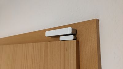

Den Sensor könntest du so montieren, dann ist die Dicke der Verglasung egal
