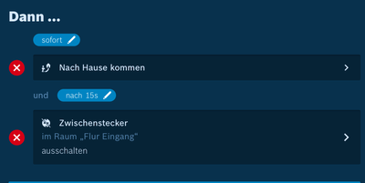

Hallo Christopher,
das Problem mit einer Automation ist allerdings, dass ich nicht gefunden habe, wie ich die Lampe damit dann nach x Minuten wieder ausschalten kann. Einschalten geht prima, nach ein paar Minuten abschalten hab ich aber nicht hinbekommen. 😞
Hast du dazu ne Idee?

Ahh das direkte Ausschalten danach und dem Editieren des "sofort" hab ich nicht gefunden! 1000 Dank für deine Hilfe!
@Harry_B Du kannst bei den Aktionen mehrere Dinge starten, auch mit Zeitverzug. So ähnlich wie hier:
