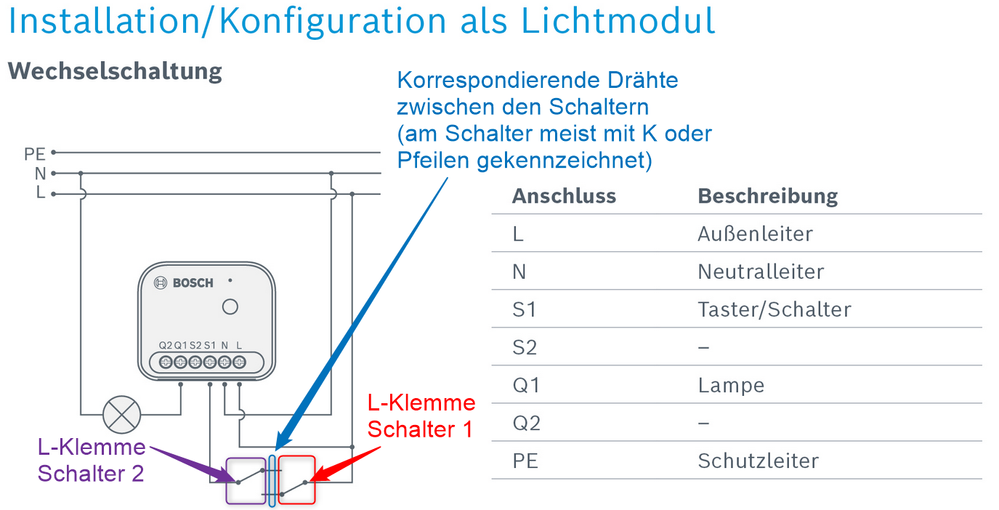

Hab die Anschlussskizze aus der Anleitung mal etwas kommentiert. Ich denke, damit ist es verständlicher, wie die beiden Schalter darin zu lesen sind.
Edit: Falls das schon so angeschlossen ist, könnte es sein, dass du das Modul für den Betrieb mit "Schalter" konfiguriert hast? Dann in den Geräteeinstellungen umstellen auf "Taster"

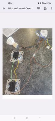

Anbei noch ein Bild von meiner Schaltung.
Ich glaube, den Fehler zu sehen: Du hast am Lichtmodul Die Kontakte L und S1 vertauscht, könnte das sein?
Es sieht aus, als würden sich die Drähte vor dem Modul kreuzen. Dann ist es falsch angeschlossenEs sieht aus, als würden sich die Drähte vor dem Modul kreuzen. Dann ist es falsch angeschlossen
Richtig ist:
  • An L kommt direkt die Dauerversorgung
  • An S1 kommt der Draht vom Schalter
Walde
Achte darauf die Lichtsteuerung 2 dort unterzubringen/verdrahten wo es auch danach zur Lampe geht!
