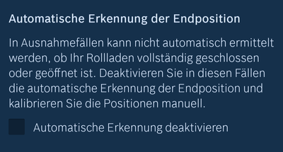

Edit: Vllt trifft auf deinen Antrieb auch dieser Hinweis zu:

Sooo... gerade getestet und es funktioniert.
Ich habe den Haken gesetzt bei der Option (danach ist eine Kalibrierung nicht mehr möglich) und ich kann in der Bosch App auf und zu antippen, es macht was es soll.
Der Motor erkennt nach dem ersten Mal  abfahren automatisch den Anfangs- und Endpunkt und weiß wo er zu stoppen hat.
Alles bestens, danke 🙂
