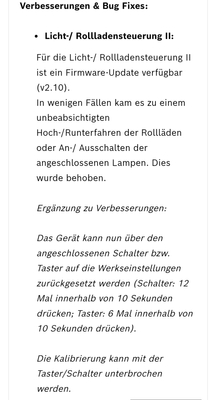

Ich frage mich auch sind die beschriebenen 12x drücken, 12x einschalten oder 6x ein- und 6x ausschalten.
Ich bin in Gedanken immer von einen Taster ausgegangen, weil ich alle Steuerungen extern über einen Taster bediene.
Da steht aber in der Beschreibung "Schalter". Ich würde vermuten, dass man dann 6 mal ein- und ausschalten muss. Spannend 🙂

Steht in den Releasenotes der Version 10.17. aus dem Oktober.

Hier noch die Textpassage dazu:
Ob die Kindersicherung dies wirklich verhindert, bin ich mir nicht sicher. Könnte auch sein, dass lediglich das durchschalten auf den Ausgang Q1/Q2 verhindert wird.
