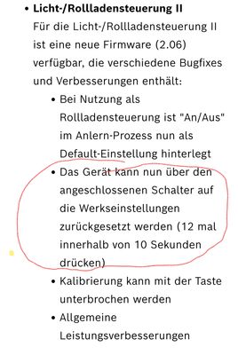

Hier noch die Textpassage dazu:
Ob die Kindersicherung dies wirklich verhindert, bin ich mir nicht sicher. Könnte auch sein, dass lediglich das durchschalten auf den Ausgang Q1/Q2 verhindert wird.
