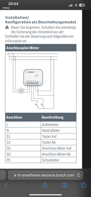

bei der Installation ist mir leider ein Fehler passiert und ich war so dumm! Die schon angelernten Licht Rollladensteuerung 2 hab ich dann wieder aus der App gelöscht(leider). Jetzt zu meinem Problem die Licht und Rollladensteuerung 2 gibt kein Lebenszeichen mehr von sich. Ein Reset ist leider nicht möglich weil nichts mehr blinkt.
Kennt jemand das Problem und kann mir sagen wie ich es lösen kann ?

Was ist dir denn für ein Fehler unterlaufen? Falsch verdrahtet, und die Rollladensteuerung II womöglich "gegrillt"?
Die LED am Gerät gibt also gar kein Lebenszeichen mehr von sich?
ja genau 0 komme 0 Lebenszeichen
Wenn L und N korrekt verdrahtet und die Spannung zugeschaltet sind und trotzdem nichts passiert wirst du das Gerät wohl unwiederbringlich "gegrillt" haben (nach meiner Einschätzung). Also kaputt, weg damit.
Irgendwie  fliegt meine Sicherung wenn auf Q1 PE und Q2 N anliegt samt Gruppen FI. Danach die die Steuerung tot nichts geht mehr.
Zum Glück fliegt der FI und die Sicherung. An Q1 und Q2 hat weder N, und erst recht nicht PE irgendetwas verloren.
Mein dringender Rat: Finger weg, Elektriker holen!
Hast dann ein Kurzschluss. Ist verständlich.
