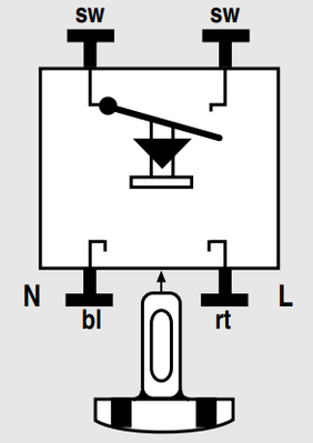

Eventuell fündig geworden
Busch Jäger 2020 US-201
Wie ist das Anschlussbild zu verstehen? Also unter Berücksichtigung einer LS2 mit beiden Kanälen wobei Kanal ein das Tastersignal bekommen soll ohne Verbraucher und Kanal 2 nur einem Verbraucher hat (also die Glimmlampe). Oder bin ich mit dem Modell auf der falschen Spur?
am 20. April 2025 02:53
Das sollte passen.
Mit dem in Kürze erscheinenden App-Update kann man die Eingänge übrigens entkoppeln. Du kannst dann S1 / Q1 verwenden und hast S2 / Q2 frei für anderes.
