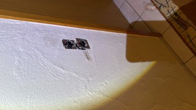

Dein Problem ist, dass die Lichtsteuerungen (egal ob I oder II) einen Neutralleiter zur eigenen Versorgung benötigen (anders als ein klassischer Lichtschalter). Ein Neutralleiter ist auf deinem Foto nicht zu sehen. Daher musst Du entweder einen suchen und in diese Dose legen oder eine Lichtsteuerung II(!) an anderer Stelle der Zuleitung des Trafos verbauen, an der ein Neutralleiter vorhanden ist.

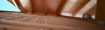

Konnte leider kein besseres Foto machen, aber ich gehe davon aus, dass zu den Trafos (links der kleine überm Bad, rechts einer von zwei im Gästezimmer) ein Neutralleiter geht.

Die Lichtsteuerung I kannst Du nur verwenden, falls sich ein Neutralleiter in die Schalterdose legen lässt (Lösung 1).
Für Lösung 2 (Lichtsteuerung näher am Trafo) benötigst Du die Lichtsteuerung II, da nur diese auch für den Einbau in Abzweigdosen ausgelegt ist. Eine solche ist z. B. am rechten Bildrand zu sehen.
