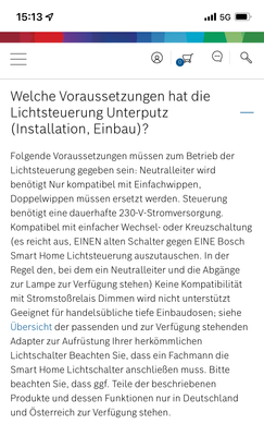

Ich habe noch keine Lichtsteuerung im Einsatz. Ist das hier alles eingehalten:
Demnach wird Dimmen nicht unterstützt.

Alles eingehalten. Zum Thema Dimmen stellt sich die Frage: Kann die Lichtsteuerung nur nicht dimmen oder sind nachgeschaltete Dimmer auch ein nogo?
Mein Aufbau ist wie folgt:
- zuerst die Lichtsteuerung (hängt an dauer L/N)
- dann der Kreuzschalter
- dann ein schaltbarer Dimmer
- dann die Lampe
/Steini
