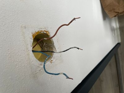

ich habe ein privates mit der lichtsteuerung.
habe es laut Anleitung angeschlossen
schwarz auf L
braun auf 2
blau auf n
allerdings funktioniert gar nichts, keine led blinkt kein Licht
woran kann das liegen?
habe nur einen wandschalter für diese Lampe. Also nur an und aus.

Mal versucht, braun und schwarz zu tauschen?
Veny
Grade mal ausprobiert, kein unterschied.
Aber schwarz ist definitiv leitend, braun geht zur Lampe.
Liegt auf schwarz auch Strom an? Hast du das überprüft?
Ja geprüft. Der normale manuelle aus/Wechselschalter funktioniert einwandfrei
Du misst 230 V zwischen schwarz und blau? Die Lichtsteuerung ist neu, war also noch nicht angelernt? Dann sollte nach Anschluss zumindest die LED blinken, sonst ist die Lichtsteuerung vermutlich defekt.
Wie war denn der Schalter vorher angeschlossen? Wie @MaFu sagt, könnte die Last auch auf braun liegen. Im Zweifelsfall einen Elektriker hinzuziehen.
@Veny Das sieht mir nach einer Sparschaltung aus. Für die LS benötigst Du konstante 230V mit echter L und N. Um dies zu prüfen benötigst Du einen zweipoligen Spannungsprüfer.
Andere Überlegung wäre. Ist blau auch wirklich N? Oder war er auch an der Wechselschaltung angeschlossen? Dann wurde er eventuell dafür verwendet.

Ja denke das mit der sparwechselschaltung hört sich logisch an. Hier wurde ganz schön rumgepfuscht. Habe Schalter in der Wohnung die gar nicht angeschlossen sind oder zugemacht und zugegibst.
werde einen Fachmann beauftragen
