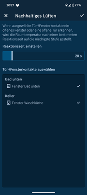

Sind die jeweiligen Thermostate und Fenstersensoren dem gleichen Raum zugeordnet? Eigentlich werden die Sensoren in der App nicht den Thermostaten zugeordnet, sondern pro Raum ausgewählt.
So sollte das dann aussehen
Du brauchst keine einzelnen Tür-/Fensterkontakt II im Dienst Nachhaltiges Lüften zuordnen. Bzw. ist das gar nicht möglich.
Die Zuordnung erfolgt einzig und allein über die Zuordnung des Raumes. Alle dem Wohnzimmer zugeordneten Tür-/Fensterkontakt II steuern das ebenfalls diesem Raum zugeordnete Raumthermostat II 230V . Für andere Räume entsprechend.
Die Haken, die du im Dienst Nachhaltiges Lüften setzen kannst, bedeuten lediglich dass die dort gelisteten Kontakte generell berücksichtigt werden oder nicht. Abwählen einzelner Kontakte macht ggf. bei überwachten Zimmertüren Sinn.
