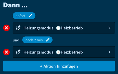

Hier am Beispiel des "Büros". Erst die "Redundanz Automation" nach zwei Minuten versetzt den Raum endgültig in den gewünschten manuellen Modus (im Home Assistant als Heizbetrieb bezeichnet). Zuvor wechselt der Raum hin und her, teilweise innerhalb einer Sekunde.
Schade, meine Hoffnung wurde nicht erfüllt, dass der SHC II in Kombination mit Automationen ohne aufgerufene Szenarien diesbezüglich fehlerfrei laufen. Und die Wiederholung nach zwei Minuten entbehrlich wird.
Vielleicht ein Performanceproblem des Controllers? Der Zustand "🌡️Absenkbetrieb Redundanz" wird in der Automation für zwei Sekunden aktiv gesetzt. In den protokollierten Aktivitäten sind es jedoch fünf Sekunden 🤔
