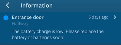

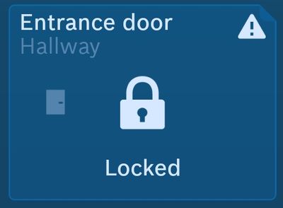

Trotz Batteriewechsel, die Meldung Batterie Low wurde nicht weg gehen.
Habt ihr ähnliches Phänomen erlebt?

Servus SiKu,
@Tal-15 hat damals das Problem mit der dauerhaften leere Batterieanzeige beim YALE so gelöst:
"War bei mir genau so .. mach die alten Batterien wieder ins Schloss und warte bis du vom Schloss bzw. Yale die Aufforderung per Email bekommst die Batterien zu tauschen. Dann tauschen und den Tausch  bestätigen, dann ist der Eintrag in der BSH App verschwunden. BSH Meldung kommt recht früh im Vergleich zu der Yale Meldung per Email."
