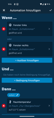

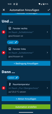

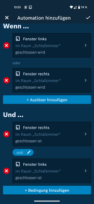

Du kannst dir mit etwas Aufwand aber auch bei getrennten Räumen per Automationen behelfen. Am einfachsten ungefähr so:
Nachteil dieser Lösung ist, dass du beim schließen der Fenster nicht einfach die vorher eingestellte Temperatur wieder setzen kannst, sondern eine konkrete Temperatur in der Automation wählen musst.
