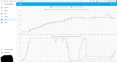

@J_Neudert das kann ich an Hand Deiner Bilder nicht nachvollziehen. Der HKT mit 21,3‘ (Bad) hat eine Solltemperatur von 21,5°. Da ist es logisch, dass das Ventil noch offen ist, da die Solltemperatur noch nicht erreicht ist. Da Bild der Einstellungen des Bades zeigt aber auch 0% Öffnung.
Um das zu überprüfen würde sich eine Messung mit z.B. HomeAssistent anbieten. Damit könntest Du ein richtiges Diagramm Ventilöffnung/Sollwert usw. erstellen und müsstest nicht mit Momentaufnahmen hantieren.

"Da Bild der Einstellungen des Bades zeigt aber auch 0% Öffnung."
Genau das kann nicht sein, wenn die Zentralheizung läuft wegen dem selben Raum der Heizleistung anfordert.
Die Ventilöffnung war ca. 10 Minuten nach Einschalten der Heizung bei 0%. Da reichen mir Momentaufnamen um festzustellen das die Heizung das aufgeheizte Wasser sinnlos im Kreis pumpt 😉
