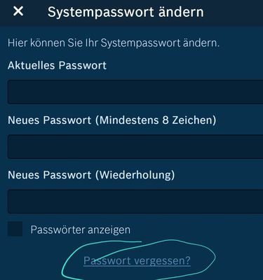

Ich habe versucht mein neues iPhone 16 (iOS 18.0 ist installiert) mit dem Smart Home Controller II zu verbinden. Der Set-up hat via Scan zunächst funktioniert, akzeptiert dann aber das Passwort nicht (welches ich sowohl auf dem alten Handy, als auch auf dem neuen in der Passwords-App sehe). Auf dem alten Handy funktioniert die Steuerung der angeschlossenen Geräte nach wie vor, wenn ich aber versuche das Passwort zu ändern, kommt vom Controller die Rückmeldung, dass das Passwort nicht korrekt ist. VPN habe ich auf beiden Handys. deaktiviert, die App auf dem neuen Handy auch zurückgesetzt und auch zweimal gelöscht und neu heruntergeladen. Hat jemand eine Lösung?

Wenn dein altes Handy noch mit dem System verbunden ist, solltest du auch das Passwort ändern können ohne das alte zu kennen.
😀Herzlichen Dank! hat so auf Anhieb geklappt
Vielleicht hattest Du Systempasswort (nur lokal auf dem SHC gespeichert) und SingleKey ID-Passwort (für die Smart Home Cloud, Community etc.) verwechselt?
Ich habe das gleiche Problem. Nur zur Sicherheit: Nach "Passwort vergessen" soll irgend etwas zurückgesetzt werden. Ist es sicher, dass es das Passwort und nicht der Controller ist? Leider ist das Update mit Backup von Controller bei mir noch nicht angekommen. Ich will keine Katastrophe verursachen. Danke
Beim Passwort vergessen, wird nur ein neues Passwort erstellt.
