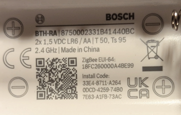

Wenn ich versuche meinen neuen Bosch-Thermostat 2 per QR-Code einzubinden erhalte ich den Fehler
"Falscher QR-Code"
Was mache ich falsch ?
Welche Nummern muss ich für die manuelle Eingabe verwenden.

Ich habe den Code gerade von deinem Foto zum Test gescannt. Funktioniert!
Bei der händischen Eingabe brauchst du zunächst den Zigbee EUI-64 Code und anschließend den hexadezimalen Install Code. Das sagt dir aber auch alles die App.
Ich vermute, du hast versehentlich die falsche Gerätekategorie gewählt, weshalb der QR Code nicht zugeordnet werden kann.

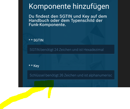

Ich habe in der easycontrol-App via Einstellungen-Geräte-Neues Gerät ausgewählt.
Muss ich bei der händischen Eingabe Install-Code den gesamten Hex-Code eingeben, 36-stellig ?
Easy Control beherrscht nur das ältere Heizkörper-Thermostat mit 867 MHz Funk.
Was du dort liegen hast, ist das neuere Heizkörper-Thermostat II , welches Zigbee nutzt und nicht kompatibel mit Easy Control ist.

..ok verstanden, das ist das Problem, d.h. ich muss mir die alte Version besorgen.
Die neue Generation funktioniert nicht mit  Easy Control..
