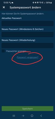

Bringt ja auch nichts, man muss ja vorher das aktuelle Passwort eingeben ,was er ja nicht weiß.
Geht auch ohne.
Was bringt nichts? Meinst du das Passwort zurücksetzen mit einem Mobilgerät, dass noch gekoppelt ist?
Dazu braucht man das (vergessene) Systempasswort nicht zwingend. Man kann es im Heimnetzwerk auch so zurücksetzen.

Wo genau stehst du denn? Ist dein Smartphone noch mit dem Controller verbunden. Dann kannst du das Passwort ändern.
mazeza
Ah,ok, soweit war ich noch nicht,gut zu wissen.
