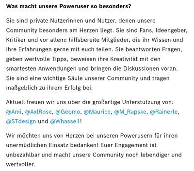

Ich antworte hier als "Poweruser" und Elektrofachkraft. Wenn du dich hier lustig über meinen ernstgemeinten Arbeitsschutzhinweis machst, empfehle ich folgende Lektüre:

Ich antworte hier als "Poweruser" und Elektrofachkraft. Wenn du dich hier lustig über meinen ernstgemeinten Arbeitsschutzhinweis machst....
Deine ernst gemeinten Ratschläge gefährden einen Laien aber eher als das sie ihm nutzen.
Ps. ist Poweruser irgendeine Art von Qualifikation?
Ein Laie hat dabei auch nichts zu suchen. Mit oder ohne Sicherheitsregeln.
