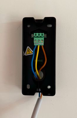

Als der Elektriker die Kamera anschließen wollte, flog die Sicherung raus, mehrmals. Der Elektriker nahm die Kamera mit zu sich und probierte es in seinem Büro nochmal, wieder Sicherung raus. Erst als er das Erdekabel nicht anschloss funktionierte es. Er meinte, dass er die Kamera aber so nicht anschließen kann. Es läge ein technischer Fehler in der Kamera vor.
Sehr ihr das auch so?

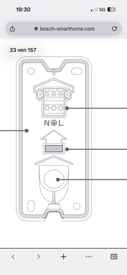

Ich weiß jetzt gar nicht ob die Kamera gegen "Verpolen" gesichert ist. Auf jeden Fall ist mir jetzt keine Sicherung in der Kamera bekannt die man mal schnell tauschen könnte.
Ich glaub mich aber erinnern zu können das die Aussenkamera "verpolen" nicht ab kann, also Spannung auf PE und so Sachen...
