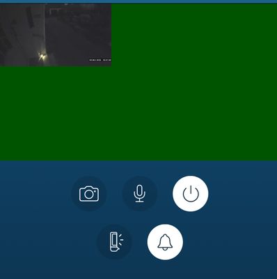

Seitdem wird der Livestream der beiden Außenkameras das ganze Kamerabild nur noch in einem kleinen Teil links oben in der Ecke dargestellt und der Rest ist grün. Die beiden 360 Kameras funktionieren ganz normal. Vor dem Update hat alles noch funktioniert und es wurde nichts verändert. Kennt jemand das Problem und kann helfen?

@ChristophWM ich habe es bei der Außenkamera eben überprüft und habe das  selbe Fehlerbild:
Ich habe das bereits per Tickt gemeldet. Bitte ebenfalls tun.

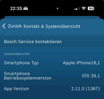

@SebastianH @ChristophWM eben gerade habe ich die Camera App neu gestartet, da sie seit gestern Abend das Mikrofon des iPhones aktiviert hatte, obwohl die Kamera aus war.
Danach ist das Livebild wieder normal und das Mikrofon geht nach dem Livebild wieder aus.
