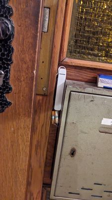

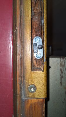

Bisher überwache ich mit einem Riegelkontakt und einem alten Türfensterkontakt meine Türen ob sie abgeschlossen sind.

Hier ein Funkriegelkontaktl
Link Funkriegelkontakt

Ich habe einen Tü/Fensterrkontakt alter Generation aufgemacht und an den Ried Kontakt zwei Leitungen dran gelötet.
Irgendwo hier im Forum gibt es eine Anleitung dazu.
Das Ende der Leitung habe ich mit dem Riegelkontakt verbunden.

Klick mal oben bei meinem ersten Beitrag auf Funkriegelkontakt
Vielleicht hilft das  weiter
