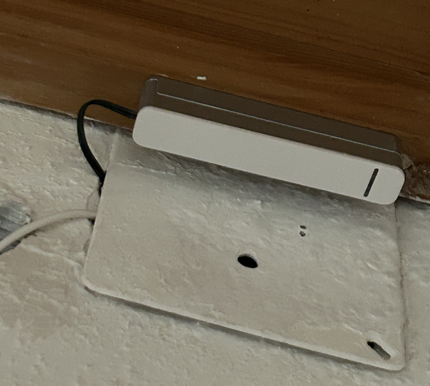

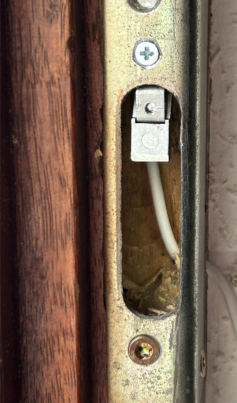

ich habe es auch so wie oben beschrieben gemacht. Einen alten Tür-Fensterkontakt 2 Kabeln dran gelötet und einen Riegelkontakt angeschlossen. Das funktioniert wirklich wunderbar!!! Eigentlich wollte ich das mit einem neuen Tür-Fensterkontakt machen, aber leider "klickt" der nicht mehr so wie der alte mit Reed-Kontakt. Wird wahrscheinlich ein Hall-Sensor oder so montiert sein.
Tür-FensterkontaktTür-FensterkontaktRiegelkontaktRiegelkontakt
Ich kann diesen Bau wirklich sehr empfehlen! 🙂

Ja, bei der zweiten Generation ist es ein Hall-Sensor und der Umbau ist deutlich fummeliger. Geht aber auch, eine Anleitung gibt es irgendwo hier in der Community.
