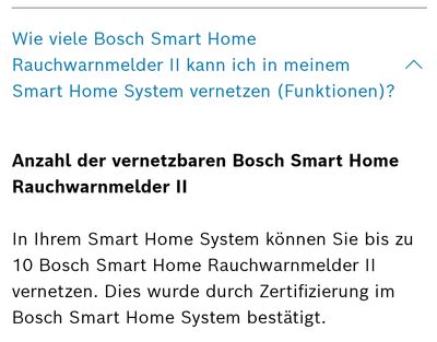

Man findet ein paar Themen hier im Forum. Habe es eben auch in den FAQ gefunden.
https://www.bosch-smarthome.com/de/de/support/hilfe/hilfe-zum-produkt/hilfe-zum-rauchwarnmelder-2?sr...
Ergänzend dazu: Bosch ist dabei scheinbar selbst nicht ganz sicher, ob es neben der Zertifizierung weitere Gründe für die Limitierung in manchen System gibt.
Leider ist die abschließende Antwort auf "wir prüfen nochmal" ausgeblieben.
@dominikmacher Ein Feuerwehrhaus ist wohl kaum eine Home-Anwendung, sondern eher professioneller Anwendungsfall. Auch ZigBee hat sicher eine Grenze von Geräten, die in einem Schritt aktiviert werden können (Bandbreite). Mit deutlich mehr Geräten müsste man die RWM wahrscheinlich gruppieren und diese Gruppen zeitlich leicht versetzt aktivieren. Die Rauchwarnmelder II wurden ursprünglich mit 10 Geräten zertifiziert.
