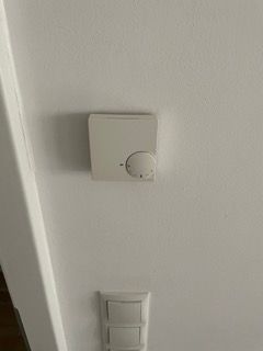

nachdem ich meine Rollläden nun mittels Bosch Smart Home aufgerüstet habe würde ich nun gerne die Raumthermostate smart machen. Leider kenne ich mich mit dem Thema gar nicht aus und benötige eure Hilfe.
Meine Raumthermostate sind kabelgebunden an der Wand verbaut und dürften daher vermutlich mit 230V laufen (siehe Bild). Liege ich hier richtig oder benötige ich doch die 24V Variante?

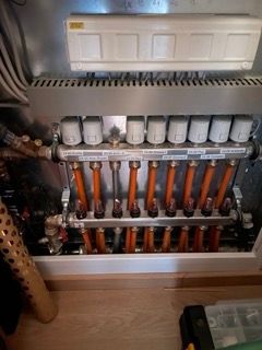

Weiter stellt sich mir nun die Frage wenn ich das Raumthermostat anschließe ob ich es auf NC oder NO stellen muss. Hierzu habe ich ebenfalls ein Bild meiner Fußbodenheizung beigefügt

@t1nt1 Die Bilder sind so unscharf, dass sich praktisch nichts erkennen lässt.
Montiere mal ein Stellmotor ab und schaue was da drauf steht.
Die werden in der Regel durch drehen nach links oder rechts ausgehängt.

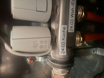

Erstmal vielen Dank für die schnelle Rückmeldung? Meinst du mit Stellmotor die weißen "Ventile"? Ich habe mal versucht an diesen zu drehen aber habe mich nicht wirklich getraut sie vollends abzudrehen. Auf der Rückseite des Ventils bin ich nun aber schlauer geworden:
 Hier steht 230V NC 1 W IP54.
Wenn ich es richtig verstanden habe wäre für mich die 230V Raumthermostate Fußbodenheizung die passende Anschaffung und bei der installation muss ich NC einstellen?
Bin ich auf dem richtigen Weg?
Die 230 V sind dann die richtigen.
NC also "stromlos geschlossen" ist bei Bosch voreingestellt.
