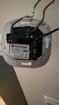

Mein bisheriges Thermostat ist von Halmburger. Halmburger RT-5530, 24V, FTR101.202.
Anschluss:
Phase: schwarz
Neutral: blau
Steuerung: braun
In der Wanddose liegt noch grau und gelb-grün, war aber nicht angeschlossen.

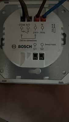

Beim Boschthermostat habe ich schwarz and L, blau an N und braun an NO angeschlossen. grau an COM habe ich auch probiert, ohne Veränderung.
Dann scanne ich den QR-Code, drücke das Display auf, Stecker der Steuerung wieder rein, aber das Display bleibt aus, da passiert gar nichts.
Mich irritiert, dass das Display komplett aus bleibt, also keinen Strom bekommt aus meiner Sicht. Zu mindestens das müsste doch gehen, also ein Lebenszeichen.

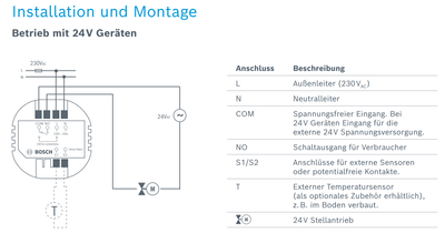

lt. Montageanleitung sollten 2 Leitungen an die Steueranschlüsse sowie Phase und N für die 230V-Versorgung. Also 4 Leitungen... Hast du das Anschluss-Schema des alten Thermostat?
Happy Smarthoming 😉
Das Raumthermostat II 230V benötigt, wie der Name schon sagt, eine 230 V-Versorgung. Es kann zwar auch andere Spannungen schalten (da der Schaltkontakt potentialfrei ist), an L + N müssen aber zwingend 230 V angeschlossen werden.
Lutz16
Uff, jetzt bin ich verwirrt.

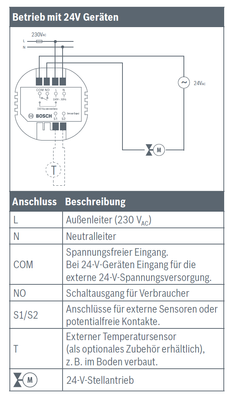

Die Brücke habe ich nicht drin, da ich anhand der Anleitung "Betrieb mit 24V Geräten" angeschlossen habe.
Dann müssen doch auch an schwarz zu blau 230V anliegen, oder? Mir ist die Anleitung 230V vs. 24V dann nicht verständlich.
Habe ich richtig verstanden, dass das Thermostat immer mit 230 V betrieben wird, lediglich die Stellmotoren entweder mit 230V oder 24V geregelt werden?
Da hatte ich dann ja einen heftigen Denkfehler.
OK, vielen Dank für die beiden schnellen Antworten. Ich werde messen, probieren und berichten.
Die Brücke auf keinen Fall setzen. An COM und NO schwarz und braun anschließen, an L + N 230 V. Die musst Du dir irgendwo herholen.
Dein bisheriges Raumthermostat hat, lt. Datenblatt was ich gefunden habe, eine Betriebsspannung von 24 V / 50 Hz.
Das Raumthermostat II 230V braucht auch bei Nutzung mit 24 V am potentialfreien Kontakt immer 230 V Netzspannung für die Versorgung.
Du müsstest also die Versorgung umbauen (lassen) und schauen (lassen), ob die Rückleitung der Ventile zum potentialfreien Kontakt auf das graue Kabel gelegt werden kann.

Zunächst habe ich mir eine 230V Leitung aus der naheliegenden Steckdose gebaut und dann mit den Antworten hier und dem Anschlussplan den Raumthermostat II 230V angeschlossen (siehe Bild unten)
Gem. dem alten Spruch "Kaum macht man es richtig, funktioniert es." Tata, konnte ich zu erst den Raumthermostat II 230V mit dem Controller verbinden und er schaltet auch. Das war mir nicht sofort klar, wie ich hier anschließen muss. Jetzt folgt noch die Feinarbeit mit der Temperaturangleichung und dem Zeitprogramm.

COM (schwarz): Leitung 24V von der Heizungssteuerung
NO (braun): Schaltleitung von der Heizungssteuerung
L (braun): Phase separat 230V
N (blau): Neutralleiter 230V Versorgung
