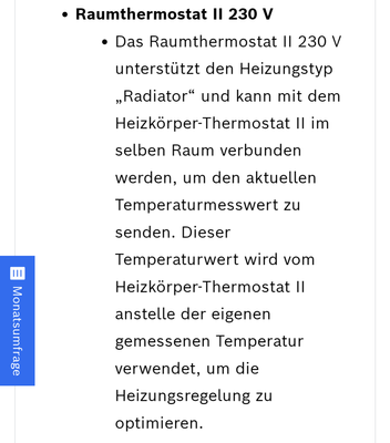

Bei richtiger Einstellung ist das Raumthermostat II 230V der Master. Die Funktion ist ganz neu im aktuellen Release:
Vermutlich wirst du noch auf das leider noch ausstehende Update der App warten müssen, um den Heizungstyp "Radiator" konfigurieren zu können.

Vielen Dank für die Einschätzung. Ich glaube, du bist richtig unterwegs. Ich habe bereits die App, wo ich Radiator auswählen kann, das geht alles. Version 10.16.1. Die Temperatur wird jetzt auch richtig, also vom 230 V Gerät angezeigt, sobald ich Typ Radiator wähle. Du hast ziemlich sicher auch recht mit dem Rest. Die Ventile werden ja über die Kabel des 230 V RT direkt gesteuert. Und der Heizkörper bekommt nur die Temperatur per Funk. Da der Temperaturwert jetzt geringer ist, heizt der Heizkörper weiter, bis die 24 Grad im Raum erreicht sind. Und damit wäre der Temperatur Master das 230 V RT II. Trotzdem ist es etwas missverständlich in der App, denn logischerweise habe ich Fußbodenheizung und die soll gesteuert werden. Also stelle ich das ein. Das nur die Temperatur an den Radiator geht (bei Typ Radiator) das ist Interpretationssache. Obwohl ich dir zustimme, dass es so zu lesen ist. Aber eine etwas genauere Beschreibung wäre schon toll 😊.
