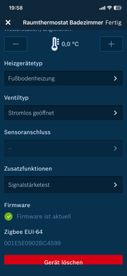

Hallo zusammen ich habe genau das selbe Problem das der Fehler E04 angezeigt wird.
bei allen anderen Geräten kommt der Fehler nicht nur bei einem einzigen.
Ich nutze keinen Sensor.
In der App kann ich nichts einstellen weil das Feld nicht angewählt werden kann
Ist das Raumthermostat neu? Dann fehlt vermutlich noch ein Firmware-Update. In der aktuellen App ist die Funktion bereits vorgesehen. In einer veralteten Geräte-Firmware aber noch nicht vorhanden.
Lars839
Ja das ist neu bei allen anderen geht es nur bei einem eben nicht.
In der App kann man es nicht anwählen siehe Bild
Trotz der Anzeige "Firmware ist aktuell" behaupte ich, dass das letzte Geräte Update noch fehlt. Warte mal noch etwas Zeit ab, ob sich das startet.
Ansonsten hilft wohl nur ein Ticket beim Support mit Systemprotokoll.

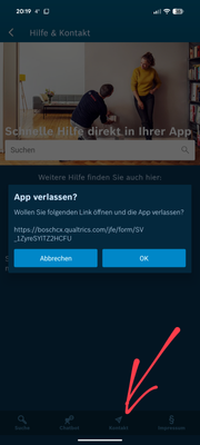

Gibts da einen Link wo ich das Ticket schreiben kann?
Ein Ticket kannst du hierüber stellen: https://boschcx.qualtrics.com/jfe/form/SV_1ZyreSYlTZ2HCFU Den Link findest du auch in der App unter Mehr - Hilfe & Kontakt - Kontakt.
Das Systemprotokoll lässt sich am einfachsten per App versenden unter Mehr - System - Systemprotokoll.
