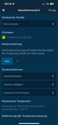

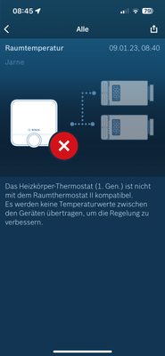

Das funktioniert bei mir nicht. RT II und HT I sind dem selben Raum zugeordnet. Firmware aller Geräte ist aktuell. Drehe ich am RT II am Regler, so wird dort die Soll-Temperatur angepasst, der neue Wert wird aber nicht vom HT I übernommen. Auch in der App wird die neue Soll-Temperatur nicht übernommen. Genauso mit den Modi: Am RT II kann ich umschalten zwischen Automatik, Manuell und Heizpause, die Einstellung wird aber weder von HT I noch von der App übernommen. Außerdem erhalte ich eine nicht löschbare Fehlermeldung:

Ich habe es eben getestet. 1 HT I und 1 RT II in einem Raum. Ich kriege zwar auch die Fehlermeldung:

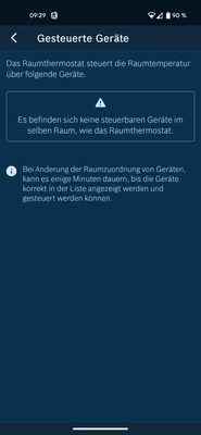

Nochmal probiert. Nach paar Minuten längerer Wartezeit hat's bei mir auch funktioniert 👍
Die Umsetzung und die doch hart formulierte Fehlermeldung finde ich aber sehr missverständlich. Vor allem, weil nach Kenntnisnahme der Meldung immernoch angezeigt wird, dass kein steuerbaren Gerät im Raum sei. Das stimmt nicht, das HKT I ist steuerbar (nur eben nicht regelbar - für manche vllt unbedeutend, für mich ein signifikanter Unterschied.)

Bleibt die störende, falsche Fehlermeldung. Wie @STdesign schon sagte: steuern != regeln

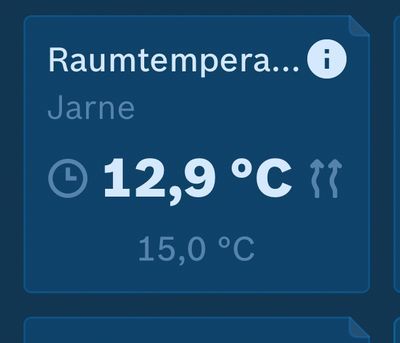

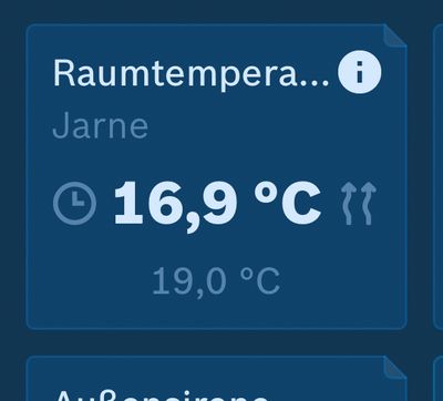

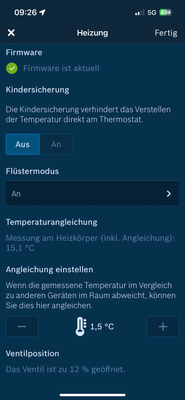

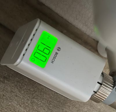

Hier ist sehr schön zu sehen, dass der RT II in Kombination mit dem HT I nicht die Raumtemperatur regelt, sondern nur die Solltemperatur am HT I steuert (also vorgibt):
Am HT I ist die Solltemperatur erreicht, aber in der Raummitte (ca. 35 qm) nicht.
Ist halt nur eine teure Fernbedienung und Temperaturdisplay. Einen wirklichen Mehrwert bringt diese Konfiguration nicht, da der Heizkörper vorher zu macht, wenn dort die Temperatur erreicht ist. Obendrein bleibt eine dauerhafte Meldung zur Inkompatibilität in der App stehen.
