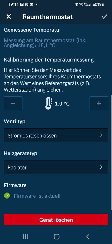

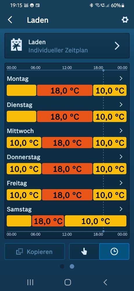

Hallo Geomo, der Thermostat wird nur über die Zeitfunktion gesteuert. Dieser soll ein kleines Ladengeschäft regeln, das täglich nur ein paar Stunden geöffnet hat. In der roten Heizphase schaltet der Trermostat ständig beim Aufheizen minuten weise ab und wieder an bevor die gewünschte Temp. erreicht ist...Individueller ZeitplanIndividueller ZeitplanEinstellung RaumthermostatEinstellung Raumthermostat
@Gommy Hast Du Fußbodenheizung und Heizkörper? Als Ventiltyp hast Du stromlos geschlossen und als Heizgerätetyp Radiator angegeben.
Außerdem würde ich Dir erst mal empfehlen, auch die +1.0° Angleichung raus zu nehmen.
Gommy
Ursprünglich wurde eine Fußbodenheizung gesteuert. Da diese aber sehr träge ist wurde im Raum auf Heizkörper (Radiatoren) umgestellt. Der Thermostat geht direkt auf eine Ölheizung und über einen Mischer und Umwälzpumpe wird der Radiator angefahren. Die Angleichung habe ich etwas hochgestellt um schneller Temperatur zu bekommen. Die Angleichung habe ich schon auf verschieden Einstellungen getestet, aber das Abschaltung ist immer gleich...

Ich habe neben dem Raumthermostat einen Temperatursensor angebracht, der mir die Raumtemperatur aufzeichnet. So kann ich den Temperaturverlauf aufzeichnen und  überwachen und aus der Ferne abfragen. Dieses kann die Bosch Smart Home leider nicht. Den Mischer habe ich mitlerweile auf Handbetrieb umgestellt, so dass beim Abschalten der Mischer nicht ständig zurückfährt. Die Angleichung habe ich um 1° höher gestellt, dass diese mit dem Sensor gleich ist.

Stell den Typ mal testweise auf "aktiver Konvektor", dann sollte er quasi durchgängig heizen. Bei den anderen Typen wird der Aktor per PWM angesteuert.
@Gommy Die Angleichung ändert nichts an der Aufheizgeschwindigkeit. Dafür gibt es das schnelle Aufheizen, das Du z.B. über eine Automation aktivieren kannst.
