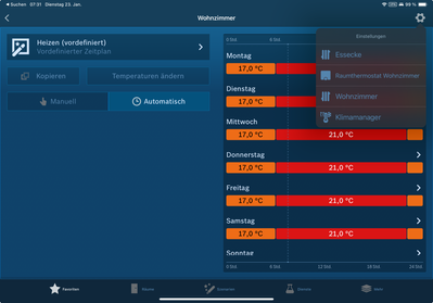

Habe zwei HTII an einem RaumthermostatenII laufen. Ein HK heizt ständig zu 100%, der andere zu 0%.
Statt der eingestellten 15° (Raum wird nicht benutzt) steht die Raumtemperatur bei 19°.

@Bernd53 kannst Du bitte die Einstellungen der Raumtemperatur teilen? Oben rechts kannst Du Dir anzeigen lassen, welche Geräte der Raumtemperatur zugeordnet sind.
