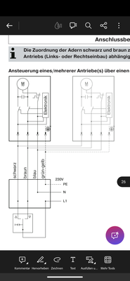

folgende Situation! Ich habe ein Rollo das nur mit einer Fernbedienung gesteuert wird ohne einen Schalter!
1. Besteht die Möglichkeit das Rollo per Relais ohne einen Schalter zu nutzen?
2. Bekomme es nämlich nicht ordnungsgemäß angeschlossen!
3. Es muss innerhalb der Bosch App ein Schalter oder eine Wippe gewählt werden.
 Es kommen vom Rollo folgende Kabel.
Braun, Blau, Schwarz ( zusammen geklemmt mit dem braunen Kabel) und das grün/gelbe.
Stromversorgung hat folgende Kabel! Blau Braun und grün/Gelb.
Wie bekomme ich es an dem Relais angeschlossen. Habe gehört s1 und s2 Bleiben frei!
Hoffe auf Hilfe 😄

Wenn's wirklich nur so verwendbar ist, und auch mit den Schiebeschaltern keine andere Konfiguration möglich ist, kannst du die Rollladensteuerung II leider nicht verwenden.
Dann gibt's den Antrieb vielleicht in verschiedenen Versionen mit Standardkabelbaum. Und in deiner Version müssen zwei zusammen geklemmt werden.
Die Verwirrung steigt weiter: du sprichst oben von braun und schwarz (Phase), die verbunden sind. In der Zeichnung sind es braun und blau (Neutral).
Ich sag's nicht gerne: vermutlich wird das leider nichts.

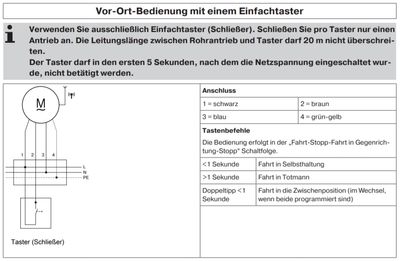

Ich hab mal eben auch gegoogelt. Es scheint wirklich verschiedene Varianten zu geben:
Die Version E01 lässt sich wohl klassisch mit den vier Drähten anschließen.
Wenn ich mal viel zusammenhängende Zeit habe, schaue ich nochmal genauer in beide Versionen. Vielleicht geht ja doch noch was. Wird aber ggf. etwas dauern.
Sofern Du die richtige Anleitung gepostet hast ist eine rudimentäre Ansteuerung möglich. Dazu musst Du das Bosch-Modul aber als Lichtsteuerung konfigurieren (oder besser noch ein Smartes Relais verwenden). Gezieltes Anfahren bestimmter Rollladenpositionen ist mit dem Smart Home-System dann nicht möglich, aber öffnen und schließen sollte funktionieren. Ggfs. einen Tür-/Fensterkontakt II ergänzen, um die Position zu überwachen.
