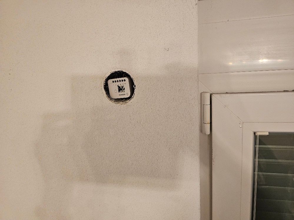

Ich hatte den Versuch unternommen einen Rollladensteuerung II und einen Jung Taster zu verbauen. Obwohl die Unterputzdose gut 10 mm tiefer sitzt als notwendig wäre.
Das Problem ist dass die Leitungen nicht am Fuß der Unterputzdose rein laufen sondern ca. mittig.
Ich habe in einigen Räumen das Glück dass der Installateur eine extra Unterputzdose direkt neben den Rollladenkästen gesetzt hatte.
Dort habe ich nun die Steuerung untergebracht.
Aber in vielen Fällen lässt sich das nicht so einfach lösen. Ich finde es schade das Bosch hier nicht eine baugleiche Nachfolgelösung für die "Erste Generation" der Rollladensteuerung anbietet.

Und wie verbindest Du dann die Kabel vom Jung Taster? Weil der ist ja nicht dort oben wo der Rollladen ist.
meisten müssen die Kabel verlängert werden, da die Rollladenantriebe ein kurzes Stück fest angeschlagen haben. In den Fall wird idealerweise eine Unterputzdose gesetzt. Da kannst du dann den Bosch Schalter dazwischen schalten.
