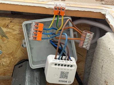

ich verzweifele hier gerade etwas. Ziel war es, unsere Funkrolladenmotoren vom Typ Jarolift TDEF in unser bestehendes Bosch Smarthome System einzubinden.
Dazu habe ich vorerst sechs Rolladensteuerungen 2 gekauft. Der Anschluss wurde mir, so dachte ich, penibel erklärt und telefonisch begleitet.
Jetzt das Problem:
  • Die Steuerung wird in der App erkannt und lässt sich anlernen
  • Beim Versuch der Kalibrierung passiert, außer ein paar „Klickgeräuschen“, nichts
Die Motoren wurden bis jetzt ausschließlich über Funkfernbedienungen angesteuert, Schalter sind nicht verbaut.
Ich lade hier mal Anschlusspläne / Belegungen der Motorleitungen hoch und würde mich freuen, wenn mir jemand sagen könnte, wie die Rolladensteuerungen richtig angeschlossen werde. Ein Bild vom Ist-Zustand gibt’s auch.
Nachtrag: Die dritte abgebildete Leitung auf dem Bild des Ist-Zustandes ist eine „Stromweiterleitung“ zum nächsten Motor.
ich bedanke mich schon vielmals für die Antworten sämtlicher Art 🙂
Die Rollladensteuerung II eignet sich in den meisten Fällen nicht für Antriebe mit eigener Steuerelektronik, so auch in deinem Fall. Die RS II erfordert, dass der Antrieb getrennte Leitungen für auf / ab hat. An deinen Antrieb kann dagegen nur ein potentialalfreier "Nottaster" an B1 / B2 angeschlossen werden.
Also leider ein Fehlkauf.

Schwarz/Grau muss auf Q1/Q2.....
Rolladentaster/schalter auf S1/S2....
L und N sind schon richtig.....

@WHasse1 Also, bevor ich die Sicherung jetzt wieder einschalte, so?:
das wäre dann allerdings so wie @BlackShadow @es beschrieben hat.

Spaß beiseite, wo sollen denn die „ehemaligen“ Q1 (braun) und Q2 (blau) angeschlossen werden?
die Sicherung ist natürlich noch draußen
Ich kann leider keine garantierte Auskunft gehen, weil ich nicht aus der Ferne messen kann. Nochmal der Hinweis: Bei der kleinsten Unsicherheit bitte Elektrofachkraft hinzuziehen...Sorry, das ich mich hier aus Gewährleistungsgründen nicht festlegen kann.
N(blau) und L(schwarz) vom Motor müssen auf N und L vom Netz. Wie sich der Funkmotor verhält, kann ich nicht wissen, weil ich den Motor nicht kenne. Die Bosch-Steuerung benötigt nur "dumme" Motoren.....

Ach Schade, ich danke euch allen vielmals für die Unterstützung und Lösung, wenn auch nicht wie erhofft, des Problems.
Vermutlich werde ich „einfach“ die Motoren wechseln. 😩
Sollte jemandem ne günstigere Alternative einfallen die Rolladen ins BSH einzupflegen, immer her damit. 🙂
