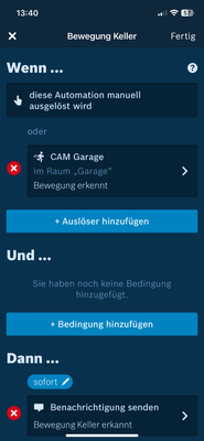

In der BSH App habe ich bei Favoriten eine Kachel mit dem Text „Cam Garage“ für die Kamera angelegt (so kann ich über die App ein entsprechendes Bild abrufen).
Unter Szenarien habe ich eine Automation unter dem Namen „Bewegung Keller“ erstellt, die bei WENN den Auslöser „CAM Garage“ im Raum Garage „Bewegung erkannt“ beinhaltet. Es gibt keine UND Verknüpfung. Als DANN Bedingung habe ich „Benachrichtigung senden“, mit dem Zusatz sofort und dem Text „Bewegung Keller erkannt“ eingegeben.
Ergebnis:
Wenn ich nun auf die Kachel „Cam Garage“ drücke, erscheint nach kurzer Zeit das Kamerabild und fast zeitgleich die Benachrichtigung „Bewegung Keller erkannt“. Für mich ist es nicht erklärbar, wieso bei einem Bildaufruf eine Bewegung registriert wird.

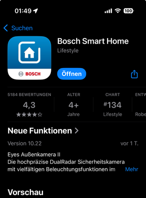

@Uri Als erstes bitte mal das App Update 10.22 einspielen, dass seit vorgestern vorliegt.
Wird auch ein Clip aufgezeichnet?
Uri
Hallo Geomo
- 10.22 aufgespielt, gleiches Verhalten.

@Uri Hast Du in der BSH App die Partnerverbindung zur Kamera mal gelöscht und neu verbunden?
Kannst Du bitte mal Deine Automation hier teilen?
Uri
@Geomo
- Partnerverbindung gelöst und neu verbunden -> gleiche Reaktion wie vorher
- Anbei Screenshot der Automation

@Uri Nimm mal bitte die Wenn Bedingung  (Automation manuell ausgelöst). Dann sollte sollte es wie gewünscht funktionieren. Wozu soll diese wenn Bedingung überhaupt gut sein?
Uri
Wie oder wo kann man die Bedingung (Automation manuell ausgelöst) löschen? Bei mir erscheint die standardmässig, wenn ich eine Automation erstelle (ist auch bei einer „leeren“ Automation vorhanden).
@Geomo Das ist keine Bedingung, das ist ein zusätzlicher Auslöser, der seit dem letzten Update Bestandteil aller Automationen ist (um diese über die Favoriten auslösen zu können).
