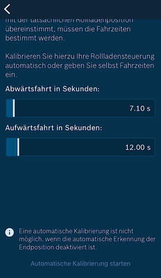

Du kannst doch auch die Kalibrierung beeinflussen. Bei mir schaut das beispielsweise nach der automatischen Kalibrierung so aus:
Wohlbemerkt, nichts selbst eingestellt.
Nun könnte man bei beiden Wegen etwas die Zeit verkürzen, halbe Sekunde. Der Rollladen stoppt früher an beiden Endpositionen.
Warum bei mir Abwärtsfahrt länger als Aufwärtsfahrt dauert, weiß ich nicht, liegt evtl. an den Motoren, die sich auch selbst kalibriert haben.

Habe ich hier auch korrigiert. Und zwar erheblich:
Denn jetzt im Sommer steht da ein Balkonkasten mit Blumen. Der Rolladen stoppt vor den Blüten. Im Herbst korrigiere ich die Abwärtszeit einfach auf 12 Sekunden und es passt wieder. So brauche ich nicht mit Prozentwerten an den Automationen arbeiten.
Ja, habe ich zuerst probiert, hatte aber nicht den Erfolg.
Müsste man nochmal ausgiebiger testen, um wieviel man die Aufwärtsfahrt verkürzen müsste.
Mach das, vom Gefühl her um erst mal 1 Sekunde. Kannst dann um eine halbe Sekunde verkürzen oder verlängern. Dann noch um paar Zehntel falls es noch nicht passt. Nach drei Versuchen sollte es eigentlich passen.

Habe bereits heute mittag probiert und festgestellt, dass der Rolladen nicht mehr ganz runter ging. 🤔 Dann fiel mir erst auf, dass ja die Korrektur für das Rauffahren unten und die für das Runterfahren oben steht. 😲 Also nicht auf die Intuition verlassen sondern in Ruhe lesen...
Der Versuch mit 1,5 Sekunden brachte das gewünschte Ergebnis. 😅
