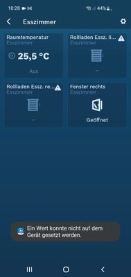

seit gestern funktioniert meine Rolladensteuerung leider nicht mehr. Ich kann sie alle manuell betätigen jedoch nicht mehr über die App ansteuern. Bekomme die folgende Fehlermeldung: "Ein Wert konnte nicht auf dem Gerät gesetzt werden." Könnte mir jemand hier bei der Fehlerbehebung weiter helfen bitte.

Habe soeben zuerst die Socherung rein und rausgemacht den Controller und mein Handy neu gestartet. Hat leider nicht geklappt. Ich habe ein Screenshot vom Fehler beigefügt

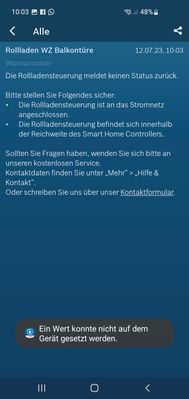

Also die Geräteeinstellungen kann ich abrufen. Solande ich die Rolladen nicht ansteuere bekomme ich keine Meldung. Sobald ich sie ansteuern will bekomme ich die Meldung.
Siehe Bilder im Anhang
Die Rolladen haben Strom da ich diese über den Schalter betätigen kann. Und in Reichweite sind sie auch auf jeden fall, da der Controller im selben Zimmer sind wie die Rollade die ich als Bild geschickt habe. Mein Controller ist im Wohnzimmer und der Router im Flur.
