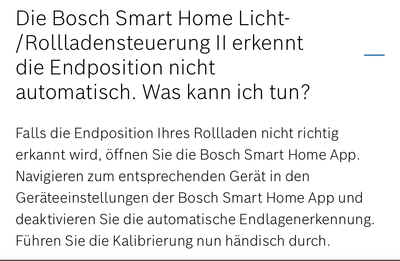

Du sprichst von Unterputzsteuerung, meinst also RS II, oder (siehe unten)?

In den Geräteeinstellungen habe ich nun die automatische Erkennung der Endposition deaktiviert. Der Rollladen hängt weiterhin beim Hochfahren.
Wenn ich manuell kalibriere, welche Position (Abwärts- oder Aufwärtsfahrt) muss ich ändern?
@Julius ich würde sagen, Aufwärts, da hast Du ja das Problem.
