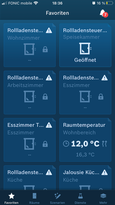

bei mir sind alle Licht-/Rollladensteuerung II - Rollladensteuerung nicht mehr erreichbar. Die Thermostate und die eine alte Rollladensteuerung (ist am weitesten vom Controller entfernt) gehen noch. Spannung ist noch an den Conrollern, da ich die Jalousien manuell über den Taster betätigen kann
Hat jemand ähnliche Erfahrungen gemacht?

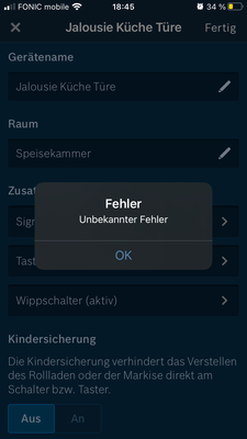

- Räume von Aktuatoren geändert. Da hatte ich einen Fehler (Siehe Bild), aber die Änderung wurde scheinbar übernommen.
leider haben die Licht-/Rollladensteuerung II - Rollladensteuerung immer noch keine Verbindung zum Controller.
