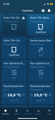

Hallo liebe Community,

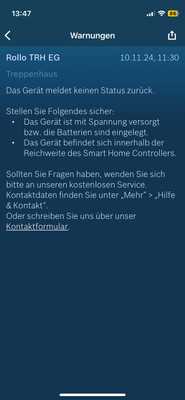

ich habe im Zeitraum vom 3.11.2024 bis zum 10.11.2024 eine Warnung in der App bekommen die wie folgt lautet: „ das Gerät meldet keinen Status zurück“
Alle anderen Geräte sind problemlos erreichbar und auch dieses Gerät hat die letzten Jahre zuvor problemlos funktioniert. Über die Betätigung der Tasten kann der Rollo gewohnt, hoch und runter gefahren werden bis zur Endposition. Ein Problem mit der Signalstärke ist aus meiner Sicht auszuschließen, da die anderen Geräte weiter entfernt sind und problemlos funktionieren. Auch das ausschalten der Sicherung (alle Rollos sind separat abgesichert) hat keine Abhilfe gebracht. es stehen sonst auch keine weiteren Meldungen an. Auch Updates stehen in der App keine an.
Die Felder sind ausgegraut und es gibt keine Möglichkeit zu aktualisieren oder irgendwas via App zu tun. Kann mir hier bitte jemand weiterhelfen ich würde das Gerät ungern ausbauen und neu einlesen.
Vielen Dank schonmal für eure Hilfe Grüße, Michi
