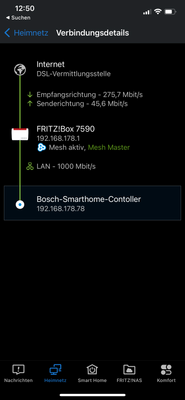

Was zeigt den der Router an? Wird der BSH Controller erkannt und ist er mit dem Internet verbunden?
Z.B.:

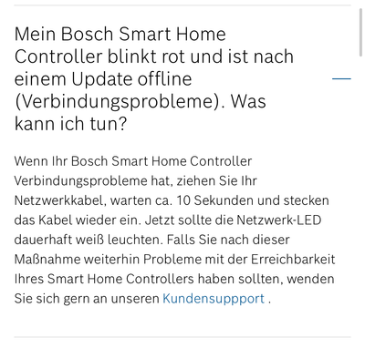

eine rot blinkende Cloud LED (falls diese mit "untere" gemeint ist) kann die unterschiedlichsten Ursachen haben, es könnte z.B. auch ein temporäres Problem am Bosch Server sein. Hier muss der Support erstmal den Status des SHC prüfen.
Ein Reset sollte immer der letzte Ausweg sein. Von daher würde ich dringend davon abraten, dies bei diesem Fehlerbild direkt zu tun. Wie in den FAQs steht (die ja auch oben zu finden sind) würde ich hier einen Kontakt zum Support herstellen.
